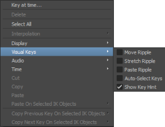

Visual Keys メニューのオプションでは、タイムラインと Action タイムライン上のビジュアル キーフレームのオプションを設定します。
Visual Keys メニュー
| オプション | 説明 |
| Move Ripple | キーフレームまたはキーフレーム領域をオフセットしたとき、選択解除されたキーを水平方向に押し出します。オフにすると、選択解除されたキーはオフセット時に固定されます(既定)。 |
| Stretch Ripple | キーフレーム領域を拡大する場合、選択解除されたキーを拡大に応じて水平方向に移動します。オフにすると、選択解除されたキーは拡大時に固定されます(既定)。 |
| Paste Ripple | キーフレーム領域を貼り付けるとき、選択解除されたキーは水平方向に移動します。オフにすると、選択解除されたキーは貼り付け時に固定されます(既定)。 |
| Auto-Select Keys | オンの場合、カレント タイムコードに最も近いビジュアル キーフレームが自動的に選択されます。 |
| Show Key Hint | アクティブ化すると、特定のキーフレームがカラーで表示されます。Full Body キャラクタ キーイング モードで設定されたキーフレームは、最上部が赤で表示されます。Body Part キャラクタ キーイング モードで設定されたキーフレームは、最上部が緑で表示されます。Selection キャラクタ キーイング モードで設定されたキーフレームは、モノクロです。コントロール リグのキーフレーミングを行うを参照してください。無効にすると、Story ウィンドウで設定されたキーフレームを除いて、すべてのキーフレームの外観は同一です。 注: 全体がカラーのキーフレームは、Story ウィンドウのクリップに関連したものです。

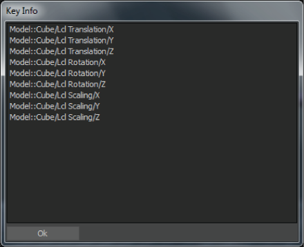

キーフレームを右クリックすると、コンテキスト メニューに Key Info オプションが表示され、Key Info ウィンドウを開くことができます。Key Info ウィンドウには、選択したキーフレームに関する情報が表示されます。
Key Info ウィンドウ
