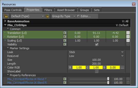

コントロール リグの FK エフェクタには、Reach プロパティはありません。ただし、コントロール リグの各 FK オブジェクトのプロパティには対応する IK エフェクタの Blend プロパティへのプロパティ リファレンスが含まれています。プロパティ リファレンスにより、FK オブジェクトは IK Reach フィードバックを表示できます。
ヒップの FK エフェクタのプロパティ A. ヒップの IK エフェクタの 2 つのリファレンス プロパティも一覧表示されます

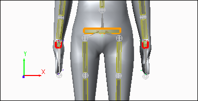

ヒップと手首の FK エフェクタは、非表示の IK エフェクタの Reach Outline ビジュアル フィードバックを表示します。
