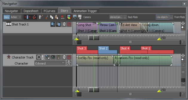

- クリップをオーバーラップさせクロス フェード効果を作成します。
Edit トラック上の 4 つのショット クリップに配置された 3 台のカメラ
注: 上の図では、1 番目と 3 番目のカメラ ショットは同じで、ショット クリップの名前のみが変更されています。
