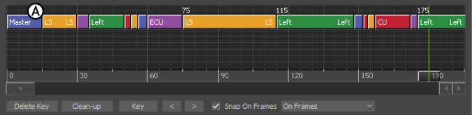

- カメラ スイッチを発生させる位置にスイッチャ タイムラインのインジケータを動かし、Key をクリックします。
ヒント: キーボード上にある K キーを押してもカメラ スイッチを設定できます。
これによりキーフレームが設定され、カメラ スイッチャにカメラ スイッチが作成されます。
カメラ スイッチとキーフレーム A. カメラ スイッチャのカメラ スイッチ
- タイムライン インジケータを次のキー位置まで進め、該当するカメラ カラーを選択して、もう一度 Key をクリックします。
新しいキーが進んだ位置に設定されます。
- 次のスイッチを設定するには、もう一度進み、カメラを選択して、Key をクリックします。以降のスイッチについても同様です。
