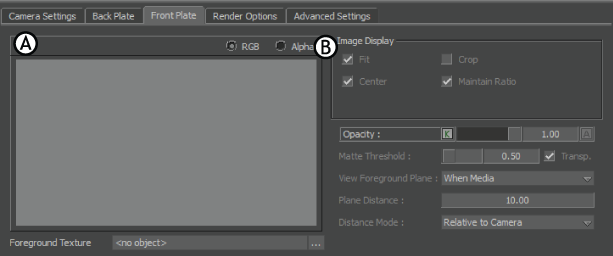

Front Plate 平面は、イメージやビデオ クリップを投影するためだけに使用される独立した平面です。平面のサイズは、カメラの表示領域に一致し、2D Magnifier オプションと Turn Table を使用している場合でもカメラ表示の一部のままです。
Front Plate ペイン A. Image Preview 領域 B. Image Display 設定
