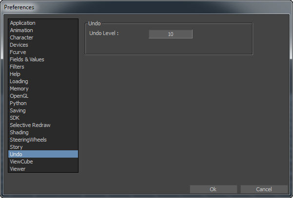

Preferences ウィンドウの Undo プリファレンス設定で、MotionBuilder が使用する「取り消し」の回数を指定します。
Undo プリファレンスにアクセスするには:
Undo Level 値を使用して、「取り消し」の最大回数を設定します。Undo Level の数を減らしてメモリを節約し、MotionBuilder の処理速度を上げることができます。Undo の既定値は 10 に設定されています。
Undo Control Rig in Auto Key Mode オプションをオンにすると、Key Controls ウィンドウの Auto Key オプションを使って設定されたキャラクタ キーも Ctrl+Z キーで取り消せるようになります。システムのパフォーマンスに影響する場合があるので、既定ではこれはオフに設定されています。
