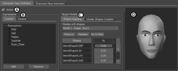

Character Face Definition ペイン
Character Face Definition ペインでは、シェイプ(形状)やクラスタをブレンドして、キャラクタの表情のセットを作成することができます。
Character Face Definition ペイン A. Active オプション B. Expressions 領域 C. Target Models 領域 D. Preview ペイン
Custom ペインを使用してカスタム エクスプレッションを作成したり、Generic ペインを使用してアクター フェースに接続するために事前設定されたジェネリック エクスプレッションを定義したりすることができます。
どのエクスプレッションを定義する場合でも、まず、シェイプまたはクラスタを持つモデルを Alt キーを押しながら Target Models 領域にドラッグします。シェイプまたはクラスタを持つヘッド モデルが Target Models 領域に表示されるまで、エクスプレッションを定義することはできません。
