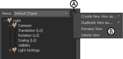

View オプション メニュー
View Options ボタンをクリックすると、ビューの作成、複製、名前変更、および削除のオプションが含まれたメニューが表示されます。
View editor ペイン A. view options ボタン B. View オプション メニュー
