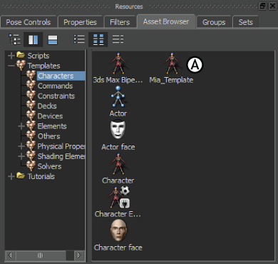

3ds Max Biped Template を編集し、カスタマイズしたテンプレートとして保存できます。カスタマイズした Biped テンプレートを保存すると、そのテンプレートは Asset Browser > Characters フォルダに表示されます。
3ds Max Biped Template をカスタマイズするには:

MotionBuilder の再起動後に、新しいテンプレートが Asset Browser > Characters アセット フォルダに表示されます。
Characters フォルダ A. カスタム テンプレート
