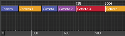

カメラ スイッチャでカメラを選択する
カメラを選択するには、カメラ カラー領域でカラー ボックスをクリックします。選択したボックスが緑の境界線でハイライト表示されます。これにより、このカメラが Viewer ウィンドウのカレント ビューになります。
複数のカメラ スイッチを選択する
複数のカメラ スイッチを選択し、割り当てたカメラを変更できます。これを行うには、スイッチャ タイムラインで [Ctrl] キーを押しながらカメラ スイッチをクリックしてから、カメラ カラー領域でカメラのカラー ボックスをクリックします。
複数のカットの選択
