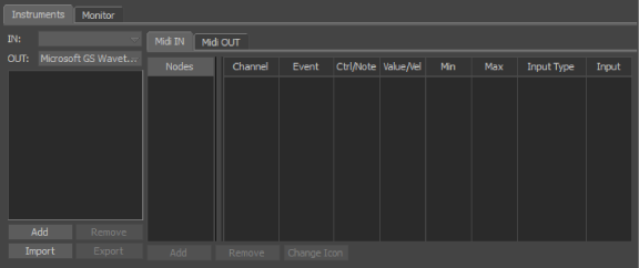

MotionBuilder 内で外部 MIDI ハードウェアに接続するには、最低 1 つの MIDI デバイスを追加する必要があります。MIDI デバイスでは、各外部 MIDI ハードウェアが楽器として表されます。
MotionBuilder から外部 MIDI ハードウェアをコントロールする、あるいは外部 MIDI ハードウェアを使用してシーンのモデル、ライト、カメラをコントロールするには、MIDI デバイスを追加し、楽器(楽器リスト)を追加してから、(MIDI IN ペインと MIDI OUT ペイン)で入力と出力を追加し定義する必要があります。
