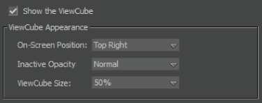

Viewer ウィンドウで ViewCube の表示/非表示を切り替えるには:
  1. ViewCube を右クリックして、表示されるコンテキスト メニューから Properties を選択します。
  2. Show the ViewCube オプションをオフにします。
    ViewCube の基本設定
  3. OK をクリックします。
