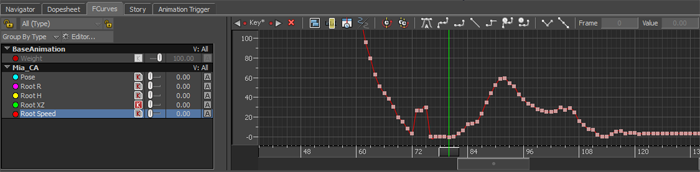

FCurves ウィンドウに解析されたカーブの比較パラメータが表示されます。
- 解析を表示するには、FCurves ウィンドウの <キャラクタ名>_CA で次のいずれかの比較パラメータを選択し、FCurves ウィンドウでカーブをプロットします。
- Pose — ポーズを相対的な差(パーセント)または絶対的な差(度)で比較します。
- Root rotation — ルート回転を相対的な差(パーセント)または絶対的な差(cm)で比較します。
- Root height — ルートの高さを相対的な差(パーセント)または絶対的な差(度)で比較します。
- Root X and Z direction — ルートの X および Z 方向を相対的な差(パーセント)または絶対的な差(度)で比較します。
- Root speed — ルート速度を相対的な差(パーセント)または絶対的な差(cm/秒)で比較します。
既定では、この値はポーズの差を 0 ~ 100 パーセントで表します。0 の場合は、ターゲット フレームと差がありません。100 の場合は、ターゲット フレームとの差が最大です。

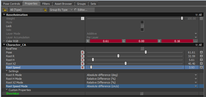

- (オプション)絶対的な差を表示するには、次の操作を実行します。
- Navigator で、Properties タブをクリックします。
- Settings の比較パラメータ モード(Root Speed Mode など)の横をクリックして、Absolute Difference (cm/s) を選択します。
- (オプション)タイムラインに沿ってタイムスライダをドラッグ(スクラブ)するときにカーブを解析するには、Properties タブの <キャラクタ名>_CA で RealTime をオンにします。
