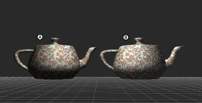

このシェーダでは、次の図のように、テクスチャがどのように光を反射するかによって粗さや滑らかさをシミュレートします。
Bump Map シェーダ A. シェーダの適用されていないオブジェクト。B. 同じオブジェクトに Bump Map シェーダを適用したもの。

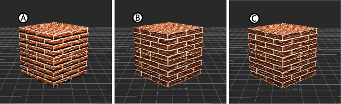

Invert Bumps A. U がオンです。B. V がオンです。C. U と V の両方がオンです。
U と V両方の設定をオンにすると、テクスチャの外見が平らになります。

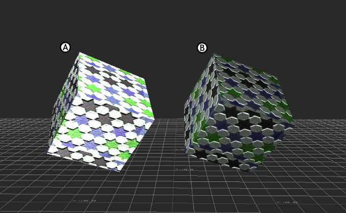

Enable Bump Lighting オプションをオンにすると、バンプ テクスチャ上で頂点に基づくライティングではない、より正確なピクセル単位のライティングの効果を使用できます。Enable Bump Lighting は、オブジェクト上に劇的なコントラストを生み出します。
Enable Bump Lighting オプションでは 1 つだけのライトを使用してエフェクトを作成します。
Enable Bump Lighting オプション A. オフの場合 B. オンの場合
