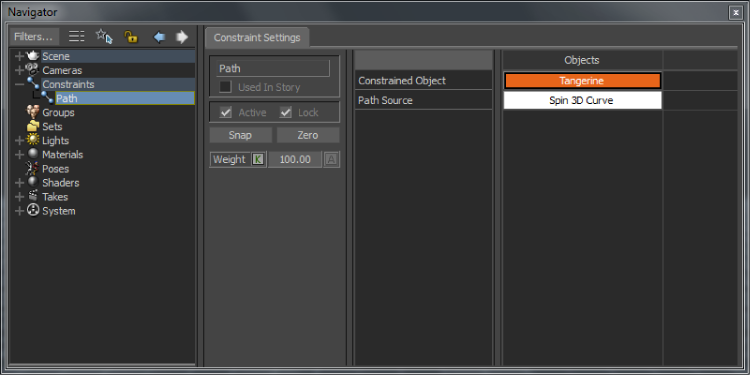

Path コンストレイントには、次のオブジェクトが必要です。
3D パスに追従させるオブジェクトをこのセルに割り当てます。
パスに使用する 3D カーブをこのセルに割り当てます。

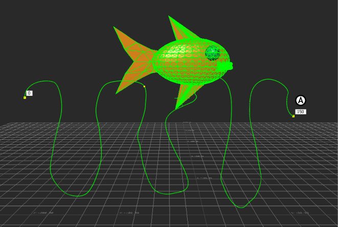

パス アニメーションの継続時間は、Transport Controls の End フィールドで設定された時間によって決まります。たとえば、End フィールドの値が 300 フレームの場合、オブジェクトがパスの終了ポイントに到達するまでに 300 フレームを要します。
Path コンストレイントが追加されたモデル。A. パスのどちらかの端の白いフィールドに継続時間が表示されます。
