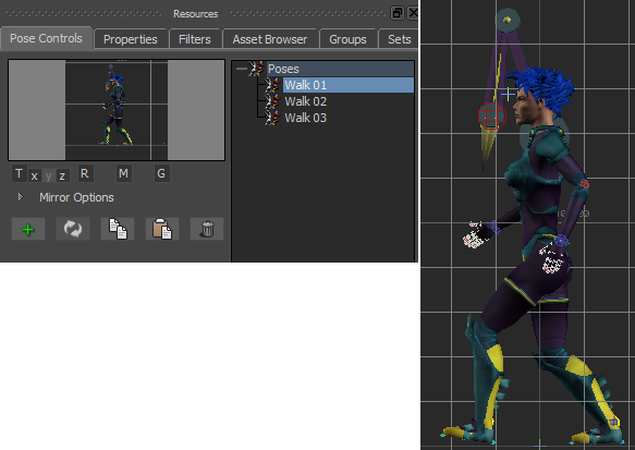

最初のポーズをミラーリングするには:
詳細は、「ポーズを使ってアニメーションを作成する」を参照してください。
)をオンにします。
)。 Walk 01 ポーズがミラーリングされ、Mia にペーストされます。ポーズをミラーペーストしたので、左脚が前に、右脚が後ろになり、反対側の歩行サイクルが続けられます。
フレーム 12: 後半の歩行サイクルの最初のポーズ

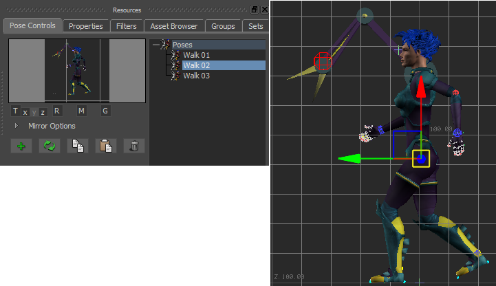

2 つ目のポーズをミラーリングするには:
Walk 02 ポーズがミラーリングされ、Mia にペーストされます。結果は、次の図のようになります。
フレーム 16: 後半の歩行サイクルの 2 つ目のポーズ
