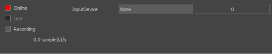

LTC デバイスを追加して、InputDevice プルダウン メニューからコンピュータに接続してあるサウンド カードを選択します。LTC は自動的にリファレンス タイム コードになります。
LTC デバイスの設定 A. Input Device メニューでサウンド カードを選択します

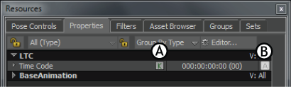

LTC Properties ウィンドウ A. Keyframe ボタン B. Animate ボタン
