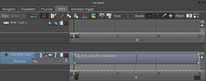

Clip_Run_Loop が Character トラックに表示されます。
Clip_Run_Loop.fbx クリップのフレーム後、Character トラックが青色でハイライト表示され、選択していることが示されます。Clip_Run_Loop.fbx クリップは、もう選択されていません。

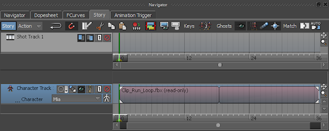

)をオンにします。 Story モード オプションがオンになると(
)、Story ウィンドウがアクティブになり、Story Action モードまたは Story Edit モードのいずれかを選択できます。
Story モード オプションがオンの場合、Story ウィンドウ内のアニメーションは、Transport Controls ウィンドウで選択したテイクを無効にするかブレンドすることができます。

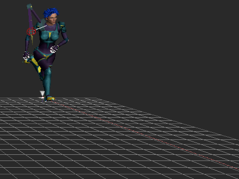

Viewer ウィンドウでは、Mia の走行パス上に赤色のベクトルが表示されます。
このベクトルは、クリップのゴースト ベクトルです。これが表示されるのは、Character Track メニューで Character トラックの Ghost Visibility オプション(
