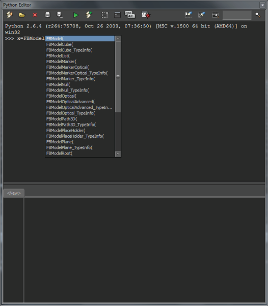

エントリを自動終了するには:
  1. 自動終了を有効にするには、適切なクラスをインスタンス化する必要があります。
  2. Ctrl + スペースキーを押します。
    関連のある終了オプションがウィンドウで使用可能になります。
    たとえば、次のようにします。
    x=FBModel
    x. ...
    これは使用可能なオプションをすべて返します。
    x=FBModel
    たとえば次のように入力した場合
    y=2
    y. ...
    これは何も返しません。
