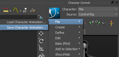

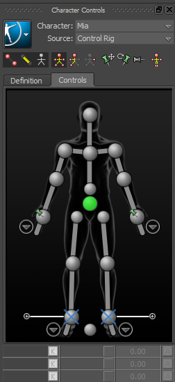

- Character Controls ウィンドウに移動します。
Character Controls ウィンドウにはメニュー ボタンがあります。
- Character Controls ウィンドウのメニュー ボタンを左クリックして、コンテキスト メニューから File
Save Character Animation... を選択します。

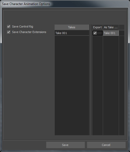

Save Character Animation Options ダイアログ ボックスが表示されます。
- Save Character Animation Options ダイアログ ボックスで、Save Control Rig オプションと Save Character Extensions オプションがオンになっていることを確認してから Save をクリックします。
