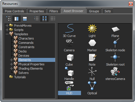

HUD アセットを現在のカメラまたはシーンに追加する
HUDは、Asset Browser > Templates > Elements サブディレクトリ内のアセットとして使用できます。
Asset Browser の HUD アセットをカメラまたはシーンに追加する必要があります。こうするだけで、HUD 要素を HUD アセットに追加し、その要素の情報を Viewer に表示できるようになります。
HUD アセットをアクティブのカメラまたはシーンに追加するには
  1. HUD アセットを Asset Browser から Viewer ウィンドウにドラッグします。
  2. コンテキスト メニューから Add to Current Camera または Add to scene を選択します。

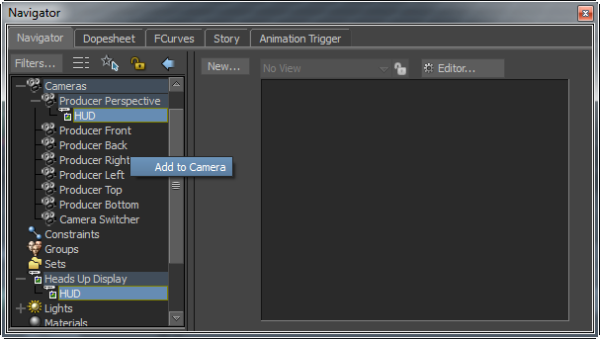

HUD アセットをシーンまたはカメラから別のカメラに追加するには
  1. HUD アセットをシーンまたはカメラから目的のカメラにドラッグします。
  2. Add to Camera コンテキスト メニュー オプションをクリックします。

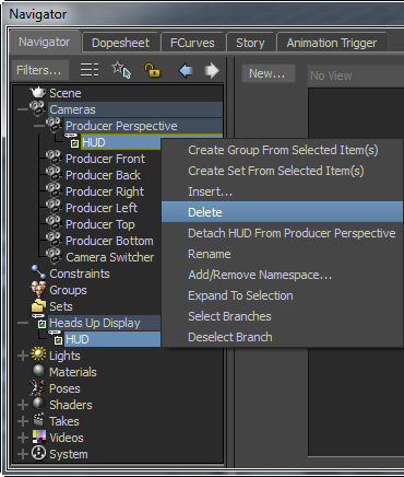

HUD アセットをシーンまたはカメラから削除するには
  1. シーンまたはカメラの HUD アセット上で右クリックします。
  2. コンテキスト メニューから、Delete を選択します。
    カメラの HUD アセットがシーンの別の HUD アセットのペアレントの場合、またはその逆の場合、両方の HUD アセットが削除されます。

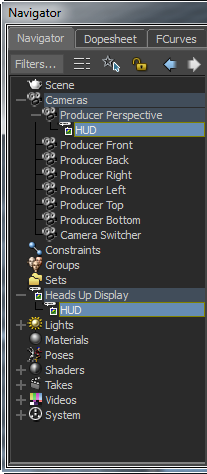

    ヒント: シーンまたはカメラの HUD アセットをクリックすると、そのペアレントまたは子階層の HUD アセットがハイライトされます。これは、削除する HUD アセットが独立しているか、別の HUD アセットにアタッチされているかどうかを確認するのに役立ちます。

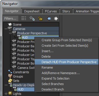

HUD アセットをカメラからデタッチするには
  1. カメラの HUD アセット上で右クリックします。
  2. コンテキスト メニューから、Detach HUD From <カメラ名> を選択します。
    <カメラ名> には、HUD アセットが属するカメラの名前が表示されます。
    Detach HUD From <カメラ名> オプションを選択すると、シーンに子 HUD アセットを含んでいても、カメラからだけ HUD アセットがデタッチされます。
