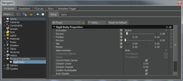

リジッド ボディのプロパティは、Navigator ウィンドウと Properties ウィンドウに表示されます。
- Navigator ウィンドウの Scene Browser で、Physical Properties フォルダを展開し、Rigid Body 物理プロパティをダブルクリックします。
- Rigid Body Setup ペインでプロパティ(たとえば、Density、Friction など)を調整します。

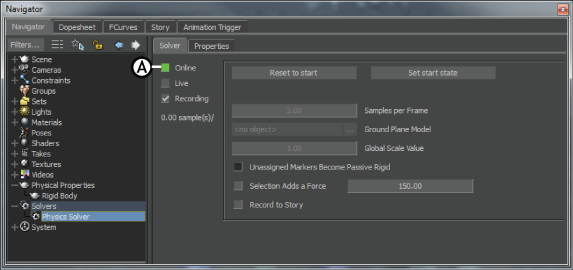

- Navigator ウィンドウ > Solvers > Physics Solver ペインに切り替えて、Online をクリックします。または、Properties ウィンドウの Physics Solver プロパティの Active オプションをクリックします。
Physics Solver Setup ペイン A. Online をクリックします。
衝突ソルバが有効になり、シーンのテストと調整を行うことができます。各種設定については、「Rigid Body 設定」を参照してください。
