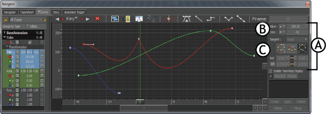

FCurves Options ペイン<so>FCurves Options ぺいん
FCurves Options ペインのオプションは、FCurves ペイン内で選択したカーブ、編集モードを変更することができます。
Value、Time、Tangent の各オプションでは、接線ハンドルを調整したり、キーフレームを時間とフレームに基づいて変更したりすることができます。これらのオプションは、選択したファンクション カーブやキーフレームに適用されます。
FCurves ウィンドウ A. FCurves Options ペイン B. Value と Time 設定 C. Tangent 領域
