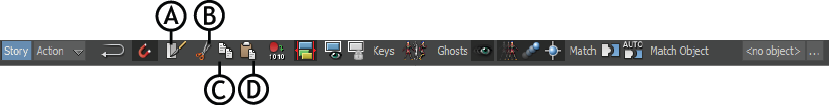

Edit ボタン A. Razor B. Cut C. Copy D. Paste
| ボタン | 機能 |
| Razor | 選択したクリップを 2 つに分割できます。
注: 選択したクリップが複数のトラックにあり、それらを同時に分割するには、タイムライン インジケータをクリップの上に移動し、このボタンの代わりにコンテキスト メニューの Razor オプションを使用します。クリップを分割するを参照してください。
| Cut | 選択したクリップを削除してメモリに格納します。また、キーボード ショートカットの Ctrl+X キーを使用して、選択したクリップを切り取ることもできます。 |
| Copy | Copy ボタンを使用すると、選択したクリップをコピーできます。また、キーボード ショートカットの Ctrl+C キーを使用して、選択したクリップをコピーすることもできます。 |
| Paste | コピーまたは切り取った選択内容を別の位置に挿入します。 |

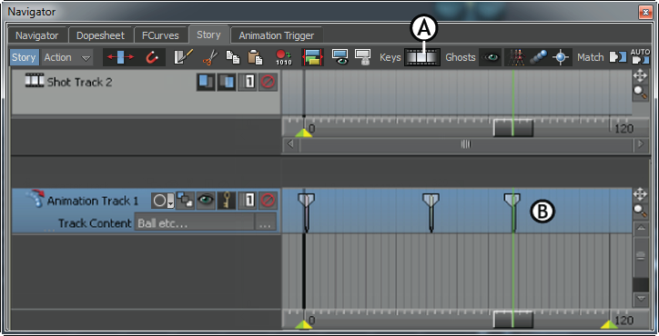

Multiple Clips オプションは、Animation、Camera Animation、Character の各トラックを選択したときに表示されます。
Story ウィンドウ A. オンに設定された Multiple Clips オプション B. フレーム 0、49、81 のキーフレームに作成されたクリップ

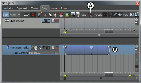

Story ウィンドウ A. オフに設定された Multiple Clips オプション B. フレーム 0、49、81 のキーフレームをカバーするクリップ
タイムライン インジケータをアセットの上に移動させ選択したアセットを再び変換させることで、キー入力のないクリップのコンテンツを変更できます。

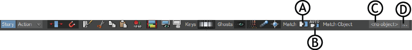

Story コントロール A. Match Options ボタン B. Auto Match オプション C. Match Object フィールド D. Match Object ボタン
Match コントロールは、アニメーション、カメラ アニメーション、またはキャラクタのクリップを選択した時にだけ有効となります。詳細については、クリップをマッチさせるを参照してください。
