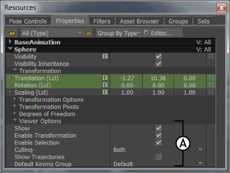

Culling メニューを使用して、背面のポリゴンの描画を省略します。シーン内でモデルを選択すると、Properties ウィンドウの ViewerOptions 内に Culling メニューが 表示されます。
Properties ウィンドウ A. Viewer Options プロパティ
次の 3 つのカリング モードがあります。
元のモデルがポリゴンベースの場合、適切なカリング モードは、ポリゴン モデルの構築時に使用したポイントの順序によって異なります。
Culling メニューでは、選択したモデルの重み付けされたポリゴンが、Viewer ウィンドウで、どのようにレンダリングされるかを選択できます。モデルの外部を構成するポリゴンのみ、モデルの内部を構成するポリゴンのみ、またはその両方のポリゴンをレンダリングすることができます。どちらかのポリゴン セットのみを選択すると、レンダリング時間が減少します。
