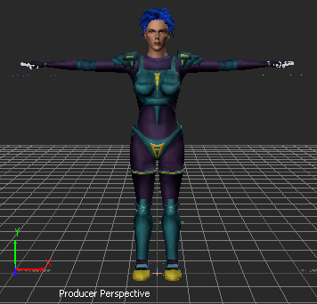

Viewer ウィンドウに、Mia という名前のモデルが T-スタンスで表示されます。
T-スタンスの Mia
