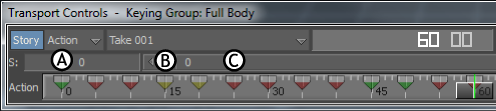

Transport Controls A. Body Part キーフレーム B. Character Extension キーフレーム C. Full Body キーフレーム
