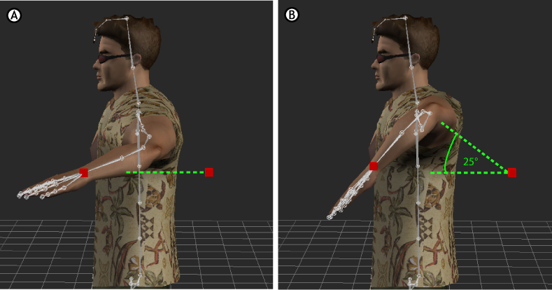

この設定を使用して、Pole オブジェクトの位置を基準として Pole をオフセットします。複数の極ベクトル(Pole Vector)オブジェクトを使用してオフセットを作成できます。詳細は、「複数の極ベクトル(Pole vector)オブジェクト」を参照してください。
極ベクトルのオフセット A. オフセットなし B. Y の値を 25°オフセットした状態
