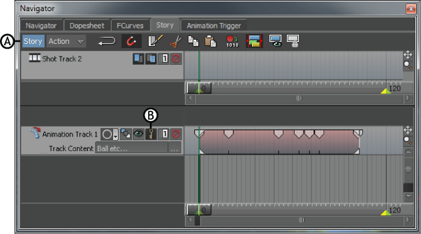

Story ウィンドウのアニメーションは、FCurves および Dopesheet ウィンドウと、Transport Controls で表示、編集できます。
- Story モード オプションをアクティブにします。
- Scene ブラウザまたは Viewer ウィンドウで表示、編集したいアニメーションを含むアセットを選択します。アニメーション クリップに配置されているキーフレームは、表示はできますが、編集することはできません。
- クリップが読み取り専用の場合は、アニメーション トラックのアニメートのオプションをアクティブにし、クリップを右クリックして Make Clip Writeable を選択します。
- FCurves または Dopesheet ウィンドウを開き、アニメーションのキーフレームを表示または編集します。あるいは、Transport Controls でアニメーション キーを表示、編集することもできます。
Story ウィンドウ A. Story モードがオンの場合 B. Animate オプションがオンの場合
