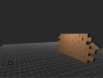

複数のオブジェクト間の衝突をアニメートしたい場合があります。この例ではレンガの壁を破壊する、砲丸がアニメートされています。

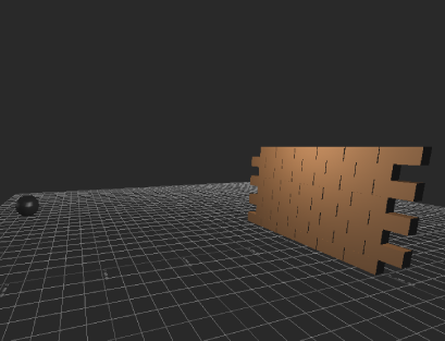

- アニメートする要素が含まれているファイルを開きます。
- 衝突のエフェクトを作成するアニメーションを作成します。この例では、壁を通過する砲丸がキーフレーム設定されています。

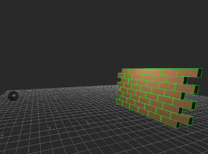

- 衝突の作用の対象とするすべてのオブジェクトを選択します。
- Asset Browser で、Physical Properties を展開し、Rigid Body (リジッド ボディ)物理プロパティを壁にドラッグします。
- もう 1 つ、別の Rigid Body 物理プロパティを砲丸にドロップします。
- 両方の Rigid Body アセットのリジッド ボディの Physical Properties の Setup ペインで、Activation to Active at Collision を設定します。
これにより、両方のオブジェクトの動作が衝突が発生した瞬間にのみ変更されます。この設定を行わない場合、砲丸は地面に落下し、壁が壁自体のウェイトによって崩壊します。
オブジェクトが衝突に設定されていない場合、衝突のエフェクトは実際の衝突前に発生します。

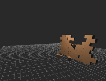

- Transport コントロールの Play を押して結果を確認します。両方のオブジェクトのリジッド ボディの設定を調整します。
