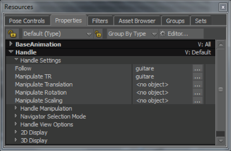

Handle Settings を使用すると、ハンドルの設定、Follow オブジェクトと Manipulate オブジェクトの割り当て、ハンドルの動作に作用するその他の設定の変更を行うことができます。
Properties ウィンドウで Handle を選択し、ハンドルの設定を表示します。
Handle プロパティ
Scene Browser でハンドルを選択すると、Properties ウィンドウに次の設定が表示されます。
Manipulate オブジェクトをリードするように指定されたオブジェクトの名前が含まれます。Follow オブジェクトは、ハンドルのリファレンス ポイントおよび Manipulate オブジェクトのピボット ポイントとして使用されます。
Manipulate フィールドに割り当てられていない Follow オブジェクトは変換されません。「ハンドルについて」を参照してください。
このフィールドには、Translation モードと Rotation モードの両方で操作したいオブジェクトを割り当てます。
このフィールドには、ハンドルを使って移動に影響を与えたい Manipulate オブジェクトを割り当てます。
このフィールドには、ハンドルを使って回転に影響を与えたい Manipulate オブジェクトを割り当てます。
このフィールドには、ハンドルを使ってスケーリングに影響を与えたい Manipulate オブジェクトを割り当てます。

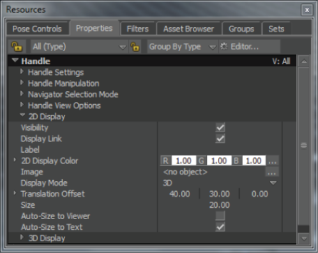

2D Display 設定を使用し、2D ハンドルとハンドルのノブの外観をカスタマイズして、これらの認識や選択を容易にすることができます。
ハンドル: 2D Display のプロパティ
シーンに多くのオブジェクトが存在してハンドルの選択が困難な場合、ハンドルのカスタマイズが必要になります。
2D ハンドルを非表示にするには、Visibility オプションを非アクティブにします。

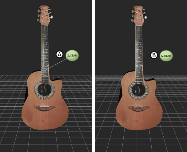

ハンドルのノブと Follow オブジェクトの間に表示される直線の表示、非表示を切り替えます。
Show Link オプション A. Show Link オプションがアクティブになっています。B. Show Link は非アクティブになっています。

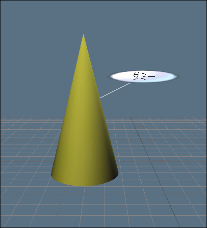

ハンドルに名前をつけるには、Label フィールドをクリックします。この名前はハンドル上に表示されます。
これは、Scene Browser でハンドルの名前を変更するのとは異なります。
2D ハンドルの色を変更するには、Color R、G、および B フィールドを使用します。(既定は白です。)
オブジェクトが多く存在するシーンで識別が即座にできるように、ハンドルにイメージをアタッチします。これを行うには、Image フィールドのアセット リスト ボタンをクリックした後、アセット リストからイメージを選択します。

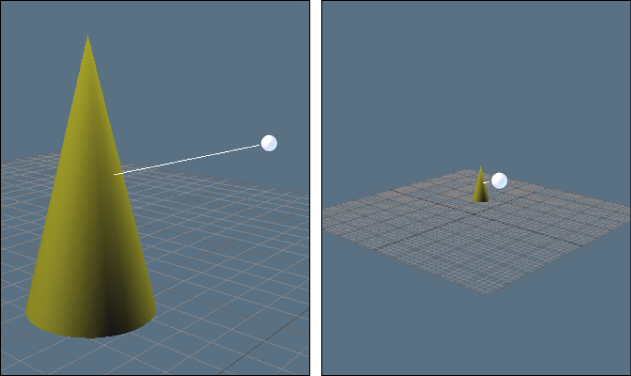

Viewer ウィンドウでの、2D ハンドルのノブの表示方法を指定します。
2 つのオプションがあります。
Viewer と相対的に、オブジェクトからの XY 距離を常に保ちます。
シーンの 3D世界に相対的に、常に、オブジェクトから同じ XYZ 距離を保ちます。
Follow オブジェクトから 2D ハンドルの X、Y、Z 距離を変更することができます。
ハンドル ノブの選択が容易にできるように、そのサイズを増減します。
どんなに遠くからであっても、ハンドルが常に一定サイズの Label テキストになるようにするには、このオプションをアクティブにします。
どれだけズーム インしてもハンドルを同じサイズにするには、Auto-Size to Viewer をアクティブにします。
ハンドルのサイズやカメラの距離に関係なく、2D ハンドルにラベル テキスト(Label フィールド)が表示されるようにするには、このオプションをアクティブにします。
Auto-Scale to Text を使用すると、ハンドルには Label フィールドに入力されたテキストがすべて表示されるようになります。
