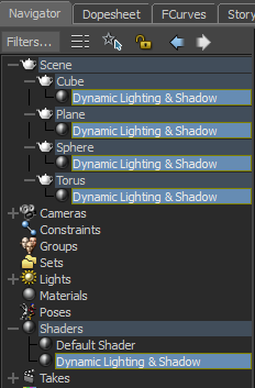

シーン オブジェクトで Dynamic Lighting & Shadows シェーダを使用するには:

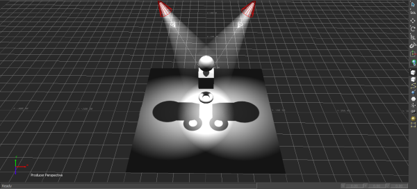

シャドウを投影するオブジェクトに加え、オブジェクトを照らすために使用されるライトのセットを定義します。オブジェクトが設定されていない場合、シェーダは自動的にシーン内の最初の 8 個のライトを使用します。
シャドウを計算するための深さ情報を格納するために使用される深さマップ シャドウの解像度を定義します。解像度の高いシャドウ マップでは、パフォーマンスを犠牲にしてシャドウの鮮明さが向上します。
最小シャドウ マップ サイズは 128 ピクセルが適用されます。最大サイズはシステムのグラフィックス機能によってのみ制限されます。
シャドウのエイリアシングを減らすために、Percentage Closer Filtering (PCF)アルゴリズムを使用してシャドウの結果をソフトにします。これは実際にはブラー アルゴリズムです。既定では、シェーダはシャドウ マップの読み込みごとに 9 つのサンプルを取ります。この値を下げるとパフォーマンスが大幅に向上します。
Shadow Blur の有効範囲は[1, 9]です。
シャドウを投影するオブジェクトのセットをコントロールするため、シェーダにオブジェクト リスト プロパティを公開します。オブジェクトを指定しない場合、シェーダはシーン内のすべてのオブジェクトが投影元であると仮定します。シャドウの投影元がないエフェクトを実現するには、ライトなどの関連付けられたジオメトリ データがないモデルのみを選択してください。
