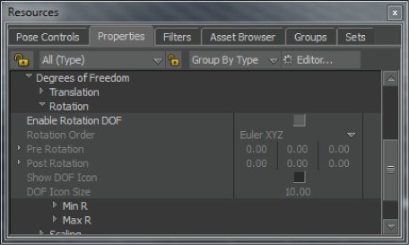

DOF の Rotation プロパティは、オブジェクトの回転運動を制限します。
Degrees of Freedom の Rotation プロパティ

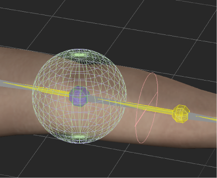

このオプションを使用して、DOF の Rotation プロパティをアクティブ/非アクティブにできます。DOF の Rotation プロパティが非アクティブなとき、Min R および Max R 値は無視され、オブジェクトはすべての方向に回転することができます。DOF の Rotaion プロパティがアクティブなとき、ワイヤーフレーム状の球体が選択したオブジェクト上に表示されます。

各ボーンに定義されている回転軸は、Show DOF Icon プロパティをオンにすると表示できます。回転軸は DOF 回転球体にも表示されます。
次の表では、選択が可能な Rotaion Order オプションを説明します。
| Rotation Order | 動作 |
| Euler XYZ | Z 軸に対する回転が最初に計算され、Y、Z が続きます。これは、既定の回転順序です。 |
| Euler XZY | Y 軸に対する回転が最初に計算され、Z、X が続きます。 |
| Euler YZX | X 軸に対する回転が最初に計算され、Z、Y が続きます。 |
| Euler YXZ | Z 軸に対する回転が最初に計算され、X、Y が続きます。 |
| Euler ZXY | Y 軸に対する回転が最初に計算され、X、Z が続きます。 |
| Euler ZYX | X 軸に対する回転が最初に計算され、Y、Z が続きます。 |
| Spheric XYZ | このオプションは、肩など、回転が広い領域に渡るジョイントで使用できます。旧バージョンの MotionBuilder で作成した Spheric 回転制限を保持する必要がある場合だけ、この回転順序を使用してください。このオプションの使用は推奨できません。 |

Viewer ウィンドウの選択したオブジェクト上に DOF 回転球体が表示され、設定した回転の制限に関する視覚的なフィードバックが提供されます。また、選択したボーンの回転軸を識別できます。
LeftForeArm ボーンに DOF のアイコンが表示されます。
回転(Rotation)の DOF プロパティを視覚的に示すために Viewer ウィンドウに表示される DOF アイコンのサイズを定義します。既定 サイズは 10 です。
チェック ボックスとフィールドのセットが含まれ、選択したオブジェクトに対して各軸の許容最小回転値のアクティブ、非アクティブ、定義を行うことができます。次の表では、Min R プロパティ グループのオプションについて説明します。
| オプション | 説明 |
| Enable Min X、Enable Min Y、Enable Min Z | Min Freedom フィールドで各軸に対して指定された回転に関する制限値をアクティブ/非アクティブにします。 |
| Min Freedom | 選択したオブジェクトが各軸に対して回転することができる最小値を指定します。オブジェクトがこれらの下限値未満の回転を行おうとすると、オブジェクトの回転は最小値に強制的に補正されます。 |
Max R のオプションでは、選択したオブジェクトに対して各軸の許容最大回転値のアクティブ、非アクティブ、定義を行うことができます。次の表では、Max R プロパティ グループのオプションについて説明します。
| オプション | 説明 |
| Enable Max X、Enable Max Y、Enable Max Z | Max Freedom フィールドで各軸に対して指定された回転に関する制限値をアクティブ/非アクティブにします。 |
| Max Freedom | 選択したオブジェクトが各軸に対して回転することができる最大値を指定します。オブジェクトがこれらの上限値を超えて回転を行おうとすると、オブジェクトの回転は最大値に強制的に補正されます。 |
