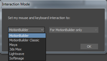

Interaction Mode では、MotionBuilder、および該当する場合はスイートのすべての製品で使用するキーボード ショートカット セットを簡単に選択できます。既定では、インタラクション モードは現在起動している製品に設定されます。

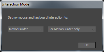

最初に MotionBuilder を起動する際に、Interaction Mode ウィンドウが表示され、キーボード セットを指定することができます。
使用可能なオプションは、システムにインストールされたソフトウェア、およびシステムにインストールされたソフトウェアがスイート ライセンス ソフトウェア製品の一部であるかどうかによって異なります。たとえば、Maya をスイート ソフトウェア製品の一部としてインストールし、スイート ライセンスを使用してこの製品を実行している場合、スイートの製品全体で同じキーボード ショートカットのセットを使用するかどうかを決定することもできます。
複数のアプリケーションを切り替える必要のあるプロジェクトで作業する場合に、新しいキーボード ショートカットのセットを覚える必要がありません。MotionBuilder でキーボード インタラクション モードを設定して必要なキーボード ショートカットを使用するだけです。
たとえば、Autodesk Maya ソフトウェア製品と MotionBuilder ソフトウェア製品をプロジェクトで使用している場合、MotionBuilder のキーボード ショートカットを使い慣れていなかったり、MotionBuilder ソフトウェアで作業中に Maya のキーボード ショートカットを使用したいときは、MotionBuilder のキーボード ショートカット設定を変更して Maya のキーボード ショートカットを使用できます。
MotionBuilder には 2 つのキーボード ショートカットのセット(MotionBuilder と MotionBuilder Classic)と、他の一般的な 3D ソフトウェア アプリケーションのキーボード ショートカットをシミュレートした 4 つのキーボード設定のセットがあります。
