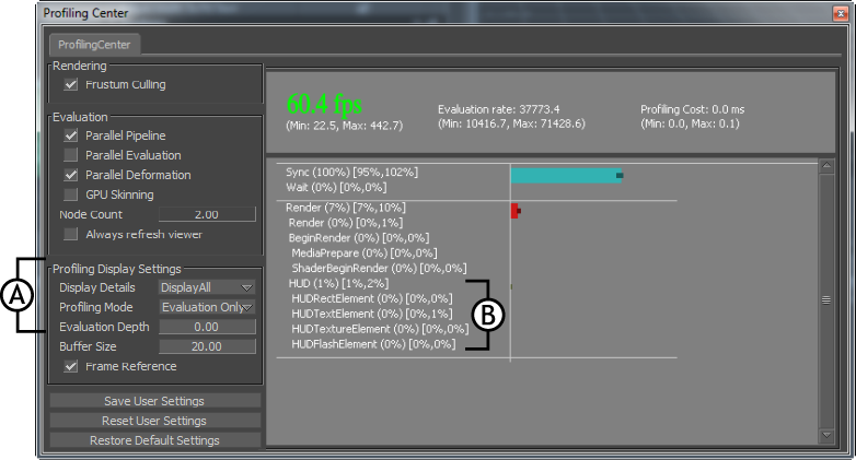

    Profiling Center で HUD およびその要素を表示するには
  1. Window メニューから、 Profiling Center を選択します。
    Profiling Center ウィンドウが表示されます。既定では、Profiling Center には Viewer ウィンドウ の HUD およびその要素は表示されません。
  2. Profiling Display Settings 領域:
    • Display Details メニュー オプションで、Rendering を選択します。
    • Profiling Mode メニュー オプションで、Rendering Only を選択します。
    • Evaluation Depth フィールドで、ダブルクリックして 10 (Evaluation Depth の最大値)を入力します。
      ヒント: Evaluation Depth の値を大きくするには、フィールド上をカーソルでドラッグすることもできます。
    Profiling Center ウインドウ A. HUD およびその要素を表示する設定 B. HUD および追加された要素のタイプ
  3. ヒント: パフォーマンスの影響をミリ秒(ms)で表示するには、Profiling Display Settings ペインの Frame Reference チェックボックスをオフにします。
