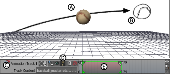

アニメーション クリップは、作成、保存、再利用が可能なキーフレーム アニメーションのクリップです。Animation トラックでアニメーション クリップを作成し、モデルとアセットをアニメートします。
キーフレーム アニメーション A. Viewer ウィンドウの野球ボールのモデル。 B. テンプレートとして使用する動きがない絵コンテ パネル。C. 野球ボールの Animation トラック。D. トラックの Animate ボタンがアクティブ。E. キーフレームを構成するアニメーション クリップ。
「アニメーション クリップを作成する」を参照してください。
