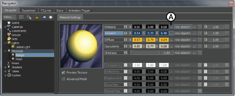

Color ウィンドウを使用するには
たとえば Camera Settings ペインでは、Emissive、Ambient、Diffuse、Specularity の各カラー領域のカラー(...)ボタンをクリックすることによって、Color ウィンドウにアクセスできます。
Color ウィンドウが表示されます。
Material Settings A. カラー ボタン
