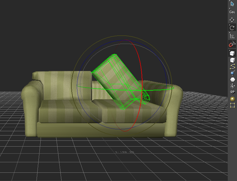

  1. Viewer ウィンドウの Viewer ウィンドウの Manipulation および Transformation モードのツール アイコンをクリックして、Rotation モードをアクティブにします。
  2. Viewer ウィンドウの Transformation ボタンから Rotate メニューを展開し、Rotate オプションの Rotate モードを選択します。
    • オブジェクトをぐるぐる回したい場合は Rotate を選択します。
      キーボード ショートカット: R
    • 操作ポイントを中心に、選択グループにある他のオブジェクトを回転させるには、Rotate Around を選択します。
      キーボード ショートカット: [Shift] + [R]

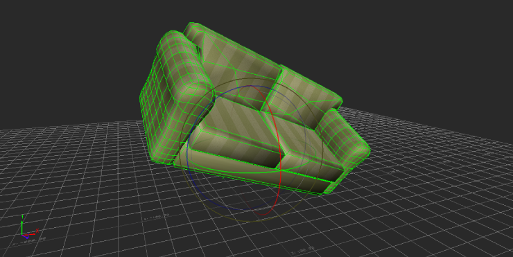

  3. Viewer ウィンドウでオブジェクトの回転用リングを選び、ドラッグするか、Properties ウィンドウで正確な値を入力します。
    Viewer ウィンドウ内で選択されたオブジェクトは、X、Y、または Z 軸を中心に回転するための回転用リングと共に表示されます。

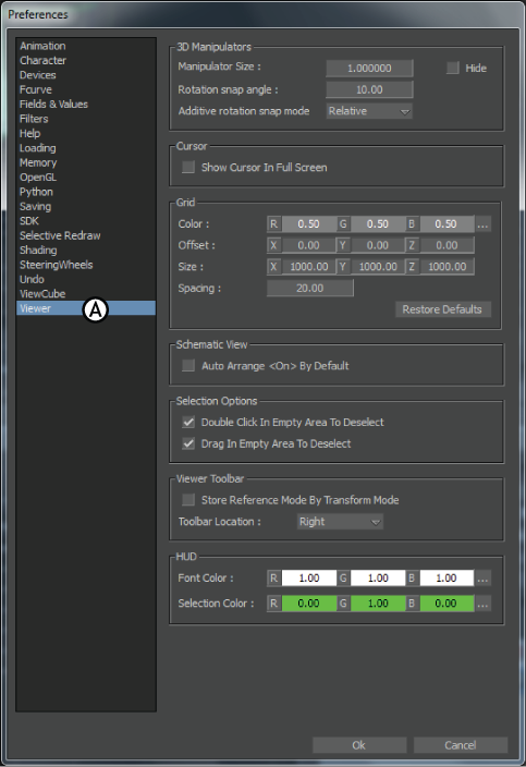

  1. メニュー バーから Settings > Preferences を選択します。
  2. Preferences ウィンドウで、Viewer プリファレンスを選択します(A)。
    Preferences ウィンドウ A. Viewer プリファレンス
  3. 3D Manipulators 領域の Rotation snap angle フィールドに増分量(角度)を入力します。
    ヒント: Snap Rotation ボタンを右クリックして、Snap Rotation に設定されている最後の 5 つの増分量を表示したり、Preferences ウィンドウを開いて新しい増分量を設定したりすることもできます。
