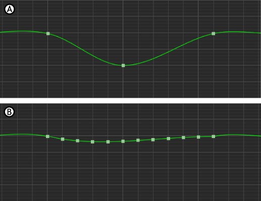

Reinterpolate フィルタ
選択した領域を単純なキュービック カーブで置き換えます。キーフレームが存在しない場合は、領域の開始点と終了点にキーフレームが設定されます。スムーズなキュービック カーブがこれら 2 つのキーフレームを結合し、領域内にある他のすべてのキーフレームと置き換えます。
Filters ウィンドウで Reinterpolate フィルタを選択した場合は、次のパラメータを設定できます。
Resample と Resample Frame Rate
カーブ上にキーを作成することによって、選択領域の再サンプリングを行います(「Resample フィルタ」を参照)。
Reinterpolate A. オリジナルのカーブ B. Reinterpolate フィルタおよび Resample フィルタ適用後のカーブ
