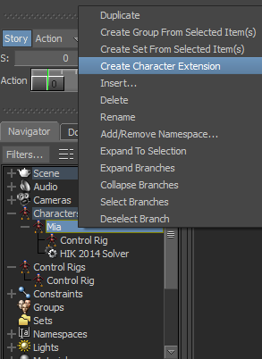

キャラクタ エクステンションを作成するには:
- Navigator ウィンドウの Scene Browser で、Characters を展開し、Mia を右クリックして、コンテキスト メニューから Create Character Extension を選択します。
Mia (Character) Extension が Characters ブランチと Character Extensions ブランチの下に表示されます。

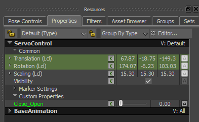

- ServoControl エフェクタを選択したまま、Properties Resources ウィンドウ(インタフェースの右下)で Properties タブをクリックします。
- ServoControl プロパティで、Close_Open プロパティのスライダを左右にドラッグします。
Close_Open 値を変更すると、Viewer ウィンドウでハサミが開いたり閉じたりします。

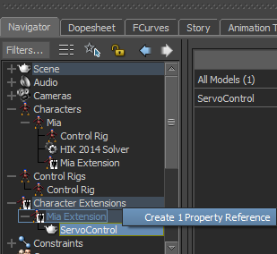

- Properties Resources ウィンドウで、Navigator ウィンドウの Scene Browser にある Close_Open プロパティを Mia Extension に[Alt]キーを押しながらドラッグして、コンテキスト メニューから Create 1 Property Reference を選択します。
- Navigator ウィンドウの Scene Browser で、Mia Extension を選択します。

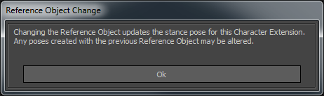

- Mia:rightShoulder を選択します。
Reference Object Change ダイアログが表示されます。
- OK をクリックします。
これで、Mia の右肩ボーンがキャラクタ エクステンションのリファレンス オブジェクトとして設定されます。
キャラクタ エクステンションのリファレンス オブジェクトは、ポーズにキャラクタ エクステンションが含まれている場合などに、エクステンションのこれ以降のすべての位置を計算するのに使用されます。
