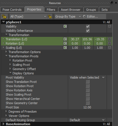

プロパティの Display Options グループでは、変換ピボットを表示するタイミングを指定したり、変換ピボットを個別に表示、または非表示にしたり、ピボットのサイズを定義したりすることができます。
プロパティ リソース A. ピボットの Display オプション
Pivot Visibility メニューでは、選択したモデルの移動ピボット、回転ピボット、およびスケーリング ピボットが表示されるタイミングを指定できます。次の 3 つのオプションから選択することができます。
| オプション | 機能 |
| Disabled | ピボットは全く表示されません。 |
| Visible when Selected | ピボットは、オブジェクトを選択したときだけ表示されます。(既定のオプション) |
| Visible | ピボットは常に表示されます。 |
変換ピボットをタイプ別に表示または非表示にしたり、そのサイズを設定したりするには、プロパティの Pivot Options グループを展開します。

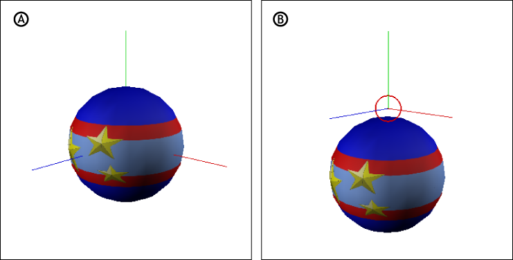

選択したオブジェクトの回転軸を表示します。選択したオブジェクトの回転軸をオフセットしていない場合、その軸はオブジェクトの中心に表示されます。回転ピボットがオブジェクトからオフセットされている場合、その軸は回転ピボット上に表示されます。
回転軸 A. ボールの中心にある回転軸 B. 回転軸は、回転ピボットを使って、ボールの一番上にオフセットされています。

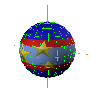

選択したオブジェクトの中心がその階層的中心からオフセットされたとき、その中心にオレンジ色の軸を表示します。
ボール上に表示されたジオメトリー中心アイコン
