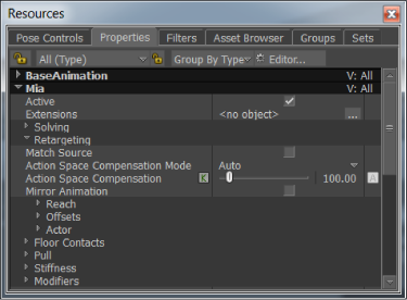

たとえば、次の図は選択したキャラクタのプロパティを表示しています。これらのプロパティはキャラクタ設定にも表示されます。
