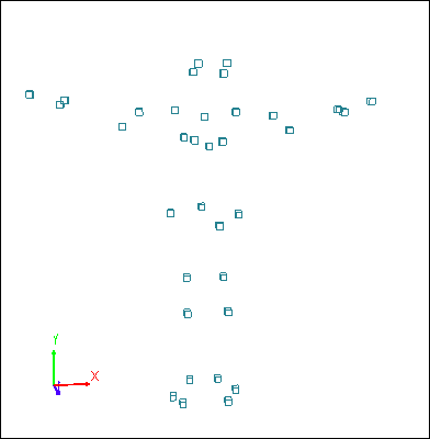

  1. 光学式モーション データが収納されたファイルをロードします。
    シーンにロードされたモーション キャプチャ データ
    理想的な場合、マーカーは、Z 軸の正の方向を向いた T-スタンスでロードされます。モーション データをキャプチャするときは常に、パフォーマが Z 軸の正の方向を向いた T-スタンスで、テイクを開始/終了する必要があります。
