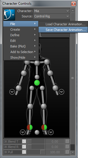

キャラクタ アニメーションを保存するには:
> File > Save Character Animation オプションを選択します。

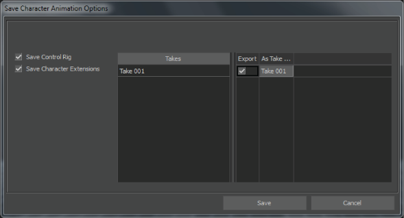

Save File ダイアログ ボックスが表示されます。
これらのオプションの詳細については、「File メニュー」を参照してください。
キャラクタ アニメーションが .fbx ファイルとして保存されます。キャラクタ アニメーションを保存すると、Load Character Animation オプションを使用して、このアニメーションを任意のキャラクタに転送することができます。詳細については、ポーズをロードするを参照してください。
また、このアニメーションを別のキャラクタにコピーまたはリターゲットしたり、Character Input として使用したり、Story ウィンドウでキャラクタ クリップとして使用することもできます。
