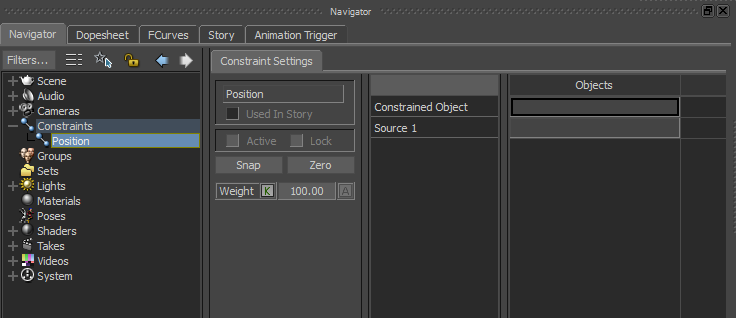

- Asset Browser ペインから Viewer ウィンドウの空の領域に Position コンストレイント アセットをドラッグします。
Navigator ウィンドウに、Position の Constraint Settings が表示されます。

- 1 つ以上のソース オブジェクトの位置および動作を基に、シーンで配置および移動するオブジェクトを Constrained object (子) object セルに割り当てます。
- コンストレインされたオブジェクトから移動情報を算出するオブジェクトを Source 1 (親)セルに割り当てます。
オブジェクトを Source 1 にドラッグすると、新しいソース(Source 2)が Objects ペインに追加されます。2 つ目のソースを Source 2 にドラッグすると、コンストレインされたオブジェクトの位置が 2 つのソース オブジェクトの位置から算出されます。
ソースは、必要な数だけ使用できるので、複雑な Position コンストレイントを作成することができます。
注: 複数のソースを指定すると、コンストレインされたオブジェクトはすべてのソース オブジェクトの中間点に配置されます。

- Constraint Settings で Lock をクリックして、コンストレインするオブジェクトの位置をロックします。
- Active をクリックして、コンストレイントをアクティブにします。
