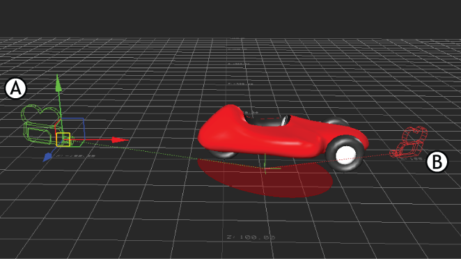

Turn Table は、カメラの最初の位置を変えずに、カメラの注視点の周囲を回転したい時に役に立ちます。Turn Table 値は、カメラ固有の Back Plate 設定を維持します。
カメラの Turn Table は 216 に設定されています。A. 最初の位置のままのカメラ B. 321 度の位置にあるカメラ
