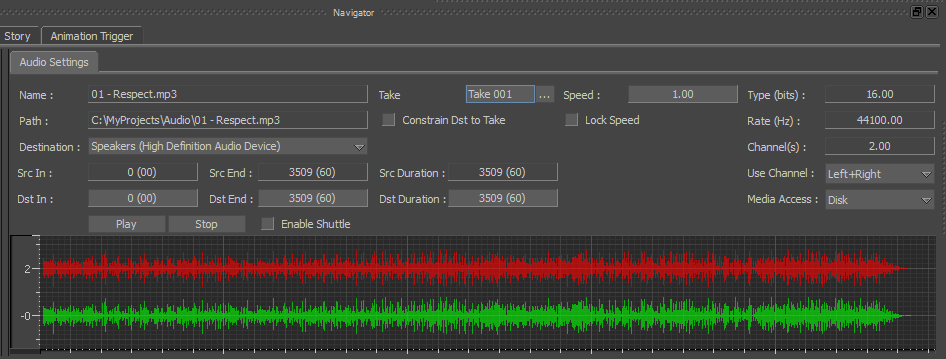

Navigator ウィンドウのAudio 設定

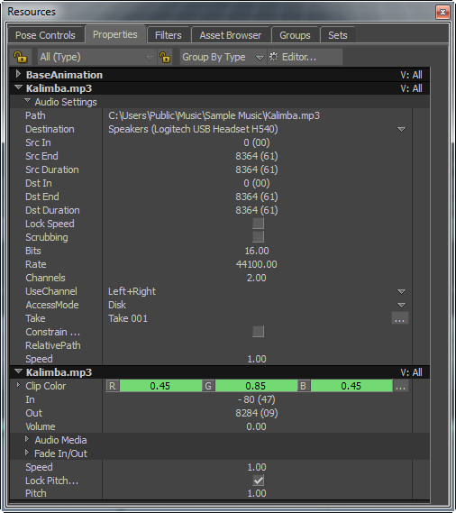

オーディオ プロパティを表示する Resources ウィンドウ
次の表では、Audio 設定/プロパティについて説明します。

波形領域は、Audio 設定にロードしたオーディオ ファイルの波形を表示します。
波形領域に表示されるチャネルが 1 つだけの場合、オーディオ ファイルはモノラルで再生しています。ファイルがモノラルでないことが分かっている場合、オーディオ デバイスの設定を確認してください。
