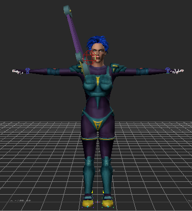

Viewer ウィンドウで、サーボ アームの付いた Mia が T-スタンスで表示されます。
T-スタンスの Mia
