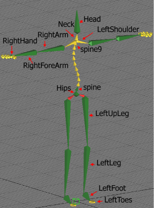

- 3ds Max でスケルトンを作成します。次の例を参照してください。
ヒント: オブジェクトを作成、移動、回転させるときは、ボーン オブジェクトの位置が見やすいように、レフト ビューとライト ビューを使用してボーン スケルトンを作成します。
3ds Max の階層の例
緑色のボーンが、MotionBuilder の Character ツールの Define ペインの Base スロットにドロップするボーンです。

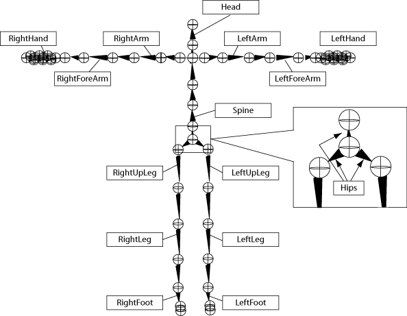

- 次の図に示しているように、標準の階層を使用してスケルトンを作成します。
スケルトンの階層

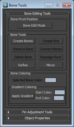

- 3ds Max のメニュー バーから、[アニメーション] > [ボーン ツール]を選択します。
注: ボーンはジオメトリとして扱われるため、[スケール]および[押し潰し]チャネルを使用できます。ただし、これらのチャネルは MotionBuilder ではサポートされていません。
- Bone Editing Tools で、[ミラー]オプションをクリックします。
[ボーン ミラー]設定
- ミラーの軸とボーンの軸を設定し、OK をクリックします。
