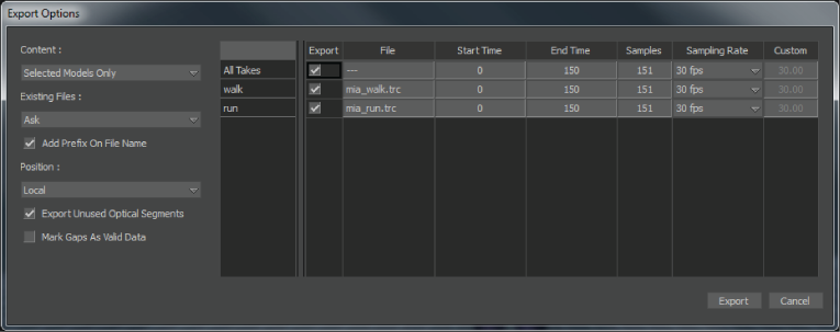

シーンの書き出し オプション
書き出するシーンによっては、ダイアログ ボックスが開き、追加情報の入力を求められます。
ファイル ブラウザを使用して保存場所を選択し、わかりやすいシーン名を付けます。適切な拡張子を付けてシーンを保存してください。拡張子が間違っていると、書き出したシーンを他のソフトウェア パッケージでロードできなくなる可能性があります。
OK ボタンをクリックすると、指定したフォーマットでシーンが書き出されます。Export Options ダイアログ ボックスが表示されるので、書き出するシーン部分を選択します。
シーンの書き出し オプション
書き出するシーン形式によっては、書き出しできる内容が制限される場合があります。
